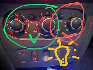

Beleuchtung Klimabedienteil nur partiell
timoc
Dacia Logan MCV 2
2018
Bei mir ist nur ein Teil des Klimabedienteils beleuchtet (links) ... Nicht normal, oder? Kann man das selbst beheben? LED denk ich, oder?1000050552.webp

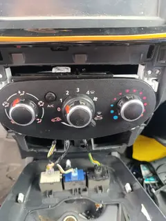

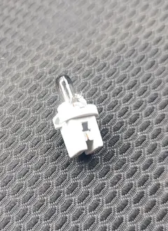

Ich habe auch diese Lämpchen getauscht, das ist eine ganze schlimme Arbeit! man muss alles ausbauen incl. Radio, (Achtung fallen rein und sind weg) dann die neuen Lampen einstecken und um 90 Grad drehen!! man kann aber das Bedienteil nicht raus ziehen, weil die Bowdenzüge zu kurz sind !! Habe noch Kurzschluss gemacht (wollte sehen, wenn die Lampe drin ist, aber die 2 Stromleitungen sind die 2 Halbkreise, da ist schnell beim Einbau gebrückt, also auslassen) und suche nun die Sicherung (nicht beschriftet explizit, habe heute festgestellt das die normalen Rücklichter nicht gehen. Nun kann ich die Sicherung weiter suchen. Haber allerdings schon alle Sicherungen unten links bei der Lenkung angesehen , nerv. Melde mich. Ich Daciaheft ist der Sicherungsplan drin, das ist gut
Danke für die Info. Dann bleibt der Mist so wie es ist. Das Fahrzeug fährt und das Klima Bedienteil an sich funktioniert.
Die Arbeit und fummelei spare ich mir, steht in keiner Relation zum nutzen.

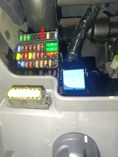

So, bin wieder da, mit der Info, das die Rückbeleuchtung nicht geht, wieder ins Daciabuch geschaut - Sicherung Nr. 7 . Ab zu ATU gekauft, getauscht, es geht leuchtet wieder. Erledigt. Die Originallampe ist hinten grösser und auch einen Schlitz für Schraubendreher. Ich habe mich mit der Sache 1 Woche gequält. Habe das extra ausführlich hier rein gestellt, damit es beim nächsten Dacianer schneller geht .=) (nun gehts an den Tempomaten).
