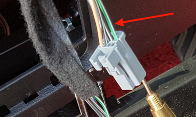

grün-weiße Ader ( 6,4 Volt Lichtspannung für Schalter und Taster )
Danke für die tolle Darstellung. Das Kabel lag schon drin? Und warum 6,4 Volt und nicht 12 Volt?
....Danke für die tolle Darstellung. Das Kabel lag schon drin? Und warum 6,4 Volt und nicht 12 Volt?
Weil hier ein "Fachmann" entgegen geltenden Bestimmungen der Kfz-Elektrotechnik bastelt.
Es werden u.a. Prüfarbeiten mit einer Prüflampe mit Sofitte an moduliert getakteten Kabel durchgeführt, es werden Kabel der Hauselektrik verbaut, Glühlampen und Fassungen mit Schraubsockel verwendet. - Fußraumbeleuchtung 1oder Fußraumbeleuchtung 2 oder Fußraumbeleuchtung 3
Danach wird alles in bunte Bilder und tolle Videos gepackt und stolz präsentiert - leider fehlt der Vermerk "so bitte nicht nachmachen".
Die Dokumentation an sich ist ja übersichtlich und informativ, aber fach- und sachgerecht ist eine deratige Arbeit leider nicht.
Interessant auch, wie man danach diese Ausführungen meint als "durchdacht" darzustellen - Gründe für die Materialauswahl. Warum dies u.a. anzuzweifeln ist ?
Es geht mir in keiner Form darum einen User zu diffarmieren, nur sollten derartige Basteleien nicht als fach- und sachgerecht verkauft werden und Andere damit ggf. für eigene Projekte anzuleiten.

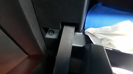

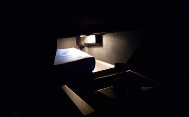

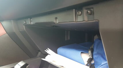

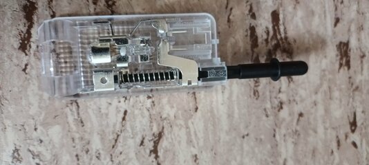

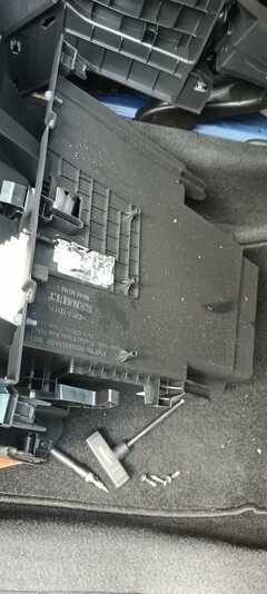

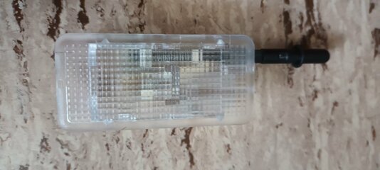

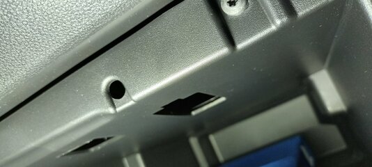

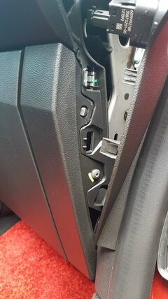

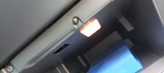

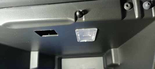

Hallo zusammen, so ich habe das Problem bei mir gelöst. Mein Sandero Stepway ist von 05.2021.
Neulich habe ich mir einen Jogger angeschaut und gesehen das er serienmäßig über eine Handschuhfachbeleuchtung verfügt. die Aussparung dafür hat mein Steppi auch. Ein Kumpel von mir hat jetzt seit 4 Wochen seinen Sandero bekommen. Bei seinem Wagen fahlt die Aussparung für die Beleuchtung.
Also bin ich mit dem Foto von der Fahrgestellnummer das Joggers zum Teilemann bei Dacia gegangen und habe mir die Leuchte bestellt. Nach zwei Tagen konnte ich mir das gute Teil nach Abgabe von ca. 20,00 € mitnehmen.
Handschuhfach war nach wenigen Minuten entfernt. Den Strom habe ich mir an der Steckdoche in der Mittelkonsole geholt. Konsohle zerlegen ist einfach da alles nur gesteckt ist. Kabel gemessen und mit Stromdieben die Leitung für die Leuchte angeschlossen. Alles in allem hat das ca. eine dreiviertel Stunde gedauert. Bin mit dem Ergebnis sehr zufrieden.
