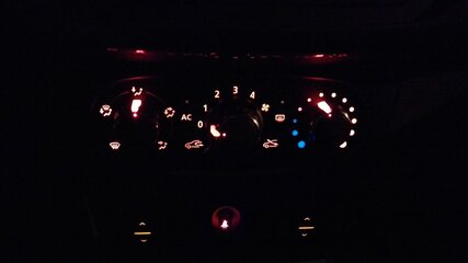

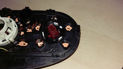

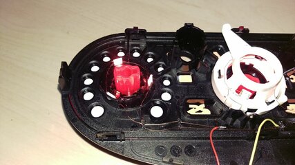

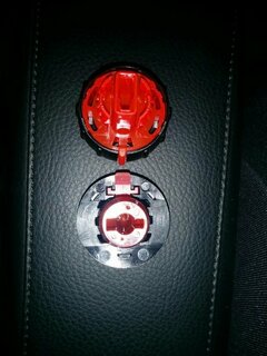

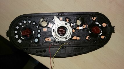

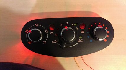

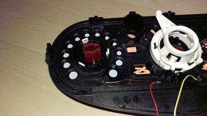

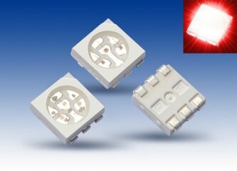

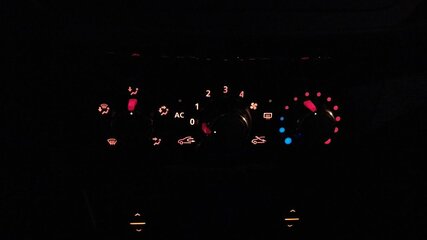

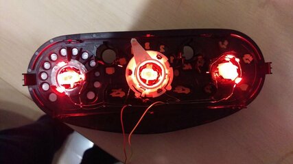

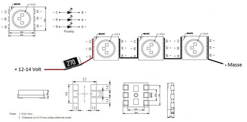

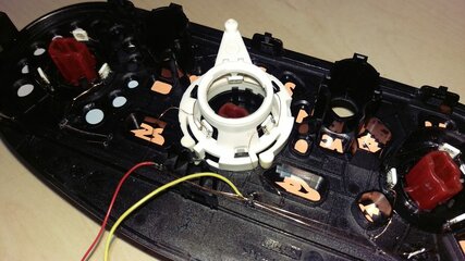

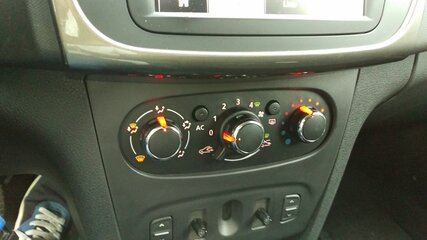

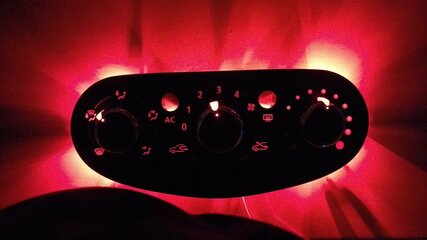

ich habe mich heute auch mit dem Problem befasst und das ist meine Lösung.
9 x rote LED
3 x Widerstände 270 Ohm
3 x Lichtleiterkabel
Bild 9 ist ohne LED`s
Bild 10 ist mit LED`s
Bild 11 bei Tageslicht immer noch gut zu erkennen.
Habe nur die LED beleuchtung auf Zündungsplus gelegt.

Hallo Legend
Wo sin die LEDs? Hast einfach die Standardbirnen durch LEDs ersetzt?
Ich sehe das nicht richtig.
Danke

Hi Legend
Was du da gebastelt hast...sehr professionell. Erstaunlich gut!
