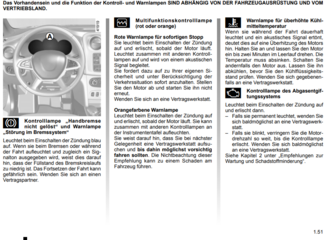

nun , dazu sollte man erst mal wissen, welches Ausrufezeichen denn leuchtet ?
Laut BA gibts es 2 solche Anzeigen ,
1: Meldung RDKS Luftdruck, 2: Handbremse / Störung BremssystemScreenshot 2021-05-31 130156.png
Setup 10 Sekunden gedrückhalten. Falls noch da ist es was für die werkstatt
