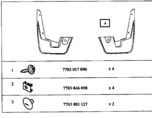

Die Verschraubung im Original Ersatzteilset hat längere Schrauben / Stopfen, daher andere Ersatzteilnummern:
