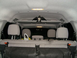

ich würde das Bett etwas erhöht setzen hinten Schublagen, vielleicht ein größes Staufach und das war's. Über die liegefläche Stauklappen einbauen, dass man guten zugriff hat und vielleicht noch 'Netztaschen an den Himmel hängen
images
sehr gut bewähren wird sich das Fach über der Zweiten Sitzreihen!
