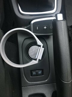

angeregt durch den Becherhalter von GreenDot in der Mittelkonsole, habe ich mir seinerzeit auch einen 3-D Drucker zugelegt.
Ich fand es einfach toll mal mit solch einem Teil herumzuspielen.
Nachdem ich jetzt schon einige Sachen für mein Hobby damit gebastelt habe, war heute mal der Duster dran.
Die kleine Öfnnung, in der der beim 4x4 der Wahlschalter für den Allradantrieb sitzt, hat mich von Beginn an gestört.
Zu klein um etwas rein zu legen, außer eventuell einen Einkaufschip, aber ansonsten nutzlos für mich.
De Getränkehalter von GreenDot ist klasse für eine Wasserflasche, aber leider passt dort mein Kaffeebecher nicht rein.
Deshalb habe ich überlegt wie ich den im Auto sicher und griffbereit unter bringen könnte.
Dazu bietet sich dieses Loch doch an dachte ich mir und hab losgelegt.

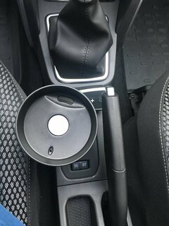

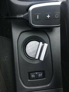

Das ist heute dabei rausgekommen:1.JPG2.JPG3.JPG4.JPG
Vielleicht werde ich es noch etwas abändern, mal sehen ob mir noch etwas einfällt.
Derzeit habe ich noch eine steckbare Variante für den Halter in Bild 2 im Hinterkopf.
Dann kann der Boden immer im Loch stecken und stört nicht.
Mal sehen.

Ha! Mit dem Druckvirus angesteckt. Super Idee mit dem Halter. Mit was konstruiert du deine Teile?
Ich habe keine eigene Software. Ich mache alles online auf www.tinkercad.com.
Dann exportiere ich die erstellte stl und slice mit Cura.
Wie gesagt, du hast mich erst auf die Idee gebracht, bin noch absoluter Anfänger.
Aber es macht richtig Spaß zu experimentieren. ;)
