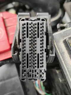

Es sollte der mittlere Steckanschluss sein.
Also am mittleren komplett schwarzen ist kein Kabel auf G3.
Am unteren Schwarz grauen ist zwar ein Kabel auf G3 aber nichts zu messen.
Am buskabel an der Lima, kommen aber bei Zündung ein ~6,8V und bei laufendem Motor ~7,8-7,9V so ca der Mittelwert. Also müsst man ja eigentlich Durchgang/Widerstand messen können, was ich aber nicht finde. Ich habe schon sämtliche Pins am Steuergerät Durchmessen..... Die Karre stresst mich
Das Problem ist, im Elektrodiagramm ist der Anschluss mit G3 mittig angeordnet, aber mit GR für grau markiert. - Also der Stecker, wo G1 und G3 belegt ist.
Bei dem außen gezeichneten und mit schwarz markierten Stecker ist G1 und G4 belegt.
