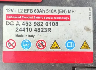

Kann man beim Jogger TCe 100 ECO-G die Batterie ohne weiteres selbst ersetzen, oder muss diese von einer Fachwerkstatt initialisiert werden?

Jogger und Sandero III Benziner einfach rein raus und Datenblatt für den Battertype beachten. Hybride? K.A..
Ich würde ja gerne eine stärkere einbauen, weil die S/S Autom. meistens nicht funktioniert, weil die Batterie dauernd am aufladen ist.
Ich weiß auch das es von der Lenkerstellung, Klimaanlage und Heizung abhängt. Aber diese Möglichkeiten habe ich schon herausgerechnet. Die Batterie hat eine hohe Selbstentladung.
Nimm eine passende, dürfte eine 60Ah EFB reingehören und jetzt auch drin sein.
Bei der Qualität darf man bei Austausch aber etwas höher ins Regal greifen,nimm ne Varta und nicht das billigste Baumarktangebot. ;)
