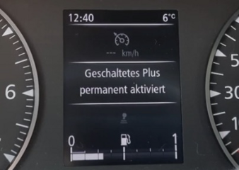

Nur das ein Capture kein Jogger Hybrid ist. Hab es eben probiert und passieren tut nix
APC Modus haben alle Renault/Dacia Fahrzeuge mit Keycard Handsfree. Dieser für die Diagnose mittels CANClip , Software Updates, etc. zwingend notwendig.
Wie man diesen bei Jogger Hybrid Fahrzeugen aktiviert, dürfen die Eigner selbst herausfinden.
Die Vorgehensweise bei einem Renault Capture Hybrid ist als Beispiel zu verstehen.
