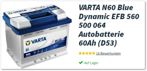

Jetzt hat's mich auch erwischt. Batterie hin.
Vorletzte Woche war der Wagen zur Inspektion und sprang beim Abholen dort super an. Zuhause noch etwa eine Stunde etwas am Auto gemacht und dabei das Radio laufen lassen. Als ich ihn in die Garage fahren wollte war nichts mehr. Na gut - Ladegerät ran und aufgeladen.
Danach auch keine Probleme mehr. Mein Gedanke: Haben sie wohl in der Werkstatt leergenuckelt. Kann passieren - macht ja nichts.
Gestern dann wieder. Starten - kein Problem. Start/Stop - kein Problem. Etwa 20 Minuten Wartezeit mit laufendem Radio. Starten - Ende Gelände.
Ergo hat sie nur die Kurzzeitbelastungen noch geschafft, aber nicht mehr wirklich viel Kapazität gehabt. Das zu Hause angeklemmte Ladegerät hatte zuerst nur zwei Balken, meinte aber nach 30 Minuten: Batterie voll. Habe ich ihm aber nicht geglaubt und eine neue Batterie bestellt.
Nach ziemlich genau 6 Jahren kommt jetzt eine 1:1 Varta rein
