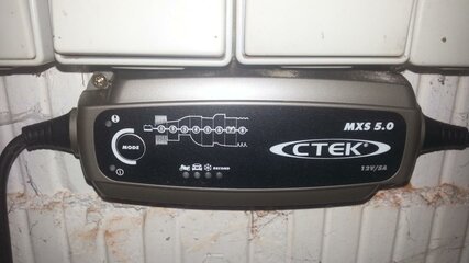

So ein elektronisch gesteuertes Ladegerät bis max. 5 Amp. (siehe Bild Schwarz Silber)ist sogar extra dafür gemacht um es an der eingebauten Batterie anzuschließen.
Hab ich manchmal an meinem Sportwagen im Winter über Wochen angeschlossen. Ist sogar am Zigarettenanzünder eingesteckt und läuft somit sogar über die Bordelektrik.
Das mach ich schon seid 10 Jahren so.:D

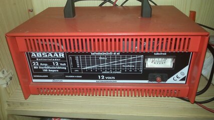

Und das dicke Ladegerät (siehe Bild Orange Schwarz) benutze ich nur im Notfall wenn wirklich mal das Licht vergessen wurde oder so.
Das bringt um die 20 Ampere und auf Starthilfe 170 Ampere.
Selbst dieses üble teil hab schon bei eingebauter Batterie angeschlossen und auf Starthilfe verwendet. Bei Starthilfe blubbert die Säure. :D
Ohne Beschädigung am KFZ :)
