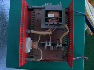

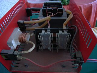

Ich habe mein Ladegerät mal eben aufgeschraubt und keinen gefunden ;)
