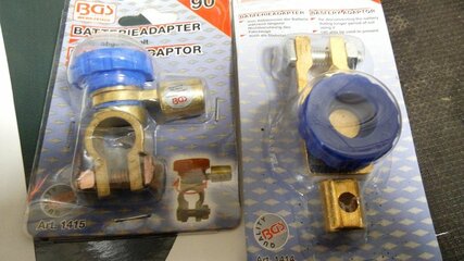

Sowas zB. Simpel und einfach! ;-)
Benutze ich öfter bei Lkw's

Genau uwe1970. So ein Teil habe ich in meinem Oldtimer auch. Wird einfach zwischen Massekabel und Batterie gesetzt. Dazu einfach das Massekabel von der Batterie lösen, dieses Teil auf dem Anschluss der Batterie montieren und dann das Massekabel daran anbringen. Also keinerlei Umbau am Fahrzeug nötig. Vor dem Start einfach die Plastikmutter festziehen, nach dem Abstellen wieder lösen. Man muss also nur 2x die Motorhaube öffnen und natürlich am Autoradio die Sender neu speichern, wenn das gebraucht wird, ansonsten halt nur den Sendersuchlauf benutzen. Sehr empfehlenswert das Teil. Geht natürlich nur bei Autos, bei denen man die Türen/Motorhaube ohne Strom (wegen der Zentralverriegelung) auf bekommt.
