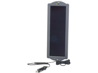

Hat jemand persönliche ERfahrungen mit so einem Solar-Panel?
So ein Teil aus dem Link hat ein Nachbar von schräg gegenüber in seinem 98er T4 Camper immer oben auf dem Armaturenbrett liegen.
Das Fahrzeug steht oft monatelang im Sommer (und im Winter sowieso) unbenutzt auf dem Parkplatz und springt ansonsten immer gleich an.
Vergangenen Herbst traf ich den Nachbarn beim Einbau einer neuen Batterie an, wir plauderten bei der Gelegenheit etwas und dabei erzählte er mir, daß die alte Batterie jetzt nach 8 Jahren ihren Geist aufgegeben hatte.
Das Teil scheint also durchaus eine gute Wirkung gegen Selbstentladung zu haben.

Also diese kleinen Solarteile bringen gar nichts--und das habe ich nicht nur von Irgend Jemand gehört, ich hatte selber eins.
Da kann man evtl. sein Handy mit Laden--für ne Autobatterie reicht es bei Weitem nicht aus.

Hier geht es ja nicht darum die Batterie zu laden, sondern um Ladungserhaltung. Selbst wenn das Solarpanel die paar mW, die die Fahrzeugelektrik beaucht, nicht bringt, verlängert es die Ladefreie Zeit doch erheblich.
OK noch mal : ich habe so ein teil angeschlossen und die Batterie hat sich trotz dem entladen !!

Und wer an kleine Solarpanele glaubt, soll sich eins holen, bei mir hat es nichts gebracht.
Moin, wenn die Zündung aus ist, ist auch der Stromkreis zum Zigarettenanzünder unterbrochen. Wenn du mit Solarpanel über den Zigarettenanzünder die Batterie laden/erhalten willst, mußt den vorher aber so umklemmen, daß bei Zündung aus trotzdem Strom drauf ist ;-)
