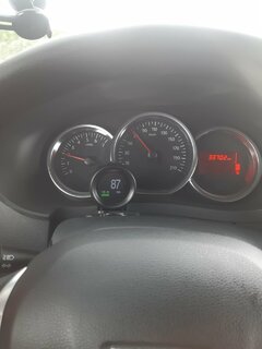

Werde mal schauen welche Möglichkeiten ich in Betracht ziehe, danke für die vielen Ratschläge. Hab mal ein Bild von der Platzierung des Teiles beigelegt. Bild zeigt die Wassertemperatur.

Warum muss man 40 abziehen?
Grüße, Jakobus
Aus dem OBD kommt ein Byte für diesen Wert. Also alles zwischen 0 und 255.
Die Defninition der OBD sagt aber dass der unterste Wert -40 Grad ist. Also muss man von dem Wert aus dem OBD erst mal 40 abziehen um auf die richtige Temperatur zu kommen.
Gilt auch fürs Kühlwasser.

Das stimmt so nicht. Ist das Kühlwasser -5°,dann zeigt das Autool über OBD auch -5° an,usw,usw,usw.
Die Anzeige ist das Ergebnis aus der Berechnung !
Der Datentyp (Integer/Byte) der via OBD übertragen wird hat kein Vorzeichen (Unsigned Integer) und kann daher keine Minusgrade ausgeben. Geht also nur von 0 bis 255 und daher die Berechnung. = Siehe WIKI, da steht die Formel drin.
Nur komisch,die gezeigte Minus Temperatur zeigt sehr genau die tatsächliche Minus Temperatur,und die Thermostatöffnung bei 83° + passt auch zur Anzeige,dann berechnen das Autool und ein Bluetooth OBD Scanner bei mir aber sehr genau . Alles,was auf Wiki steht,ist auch nicht ganz richtig,den da kann Jeder zum Autor werden.
