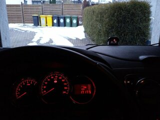

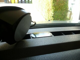

Habe es eingebaut X50 Plus :)
Ich habs beim Lodgy direkt links neben der A-Säule gepappt. Dadurch kein Kabel rumliegen weil man es direkt zischen Armaturenbrett uns Säule einklemmen kann. Festgemacht habe ich es mit Tesa Stripes, läßt sich spurlos entfernen, falls der mal ne Renault muß.
Ich habe den Stecker einfach zerlegt und mit Isolierband unwickelt.Dann geht der Deckel ohne Probleme zu, meine Werkstatt stört es nicht.
Habe es links neben dem Lenkrad auf dem Armaturenbrett montiert.Klappt super,mit Wowa standen auch schon knapp 100 Grad auf der Anzeige, aus dem Grund muss er den Wowa nicht mehr ziehen.
