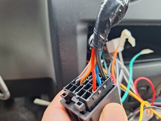

Kennt jemand die Funktion von den blauen Kabeln hier auf dem Bild zwischen dem Roten und dem Schwarzen?

Schwarz müsste Masse sein.
Blau und Rot dann die beiden 12V,einmal dauerhaft und einmal über Zündschloss geschaltet.
PS
Wie viele Kabel sind denn an diesem 8er Teil des Steckers dran?
Sollten die Franzosen sich an die DIN Belegung gehalten haben kann der Blaue auch Beleuchtung sein,heißt wenn dort 12V anliegen dimmt die Beleuchtung des Radios runter,sofern das Gerät dies unterstützt.
ich hab die Information gefunden
"In der Basisversion ist der ISO-Stecker wie folgt belegt:
Rot Steckplatz Nr 4 Dauerplus
Blau Steckplatz Nr 6 Dimmer Displaybeleuchtung
Schwarz Steckplatz Nr 8 Masse
Gelb Steckplatz Nr 7 Zündung
Orange Steckplatz Nr 13 + vorne rechts
Grau Steckplatz Nr 14 - vorne rechts
Rosa Steckplatz Nr 15 + vorne links
Grün Steckplatz Nr 16 - vorne links"
so laut Radionachrüstung der Basisversion
also die blaue Kabeln gehören der Dimmer Displaybeleuchtung
