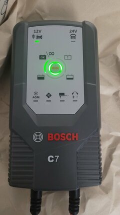

Habe es angeschlossen und hat nach 2min schon halb angezeigt, und nach 5min war es bei voll OK
Heißt das die ist voll,aber die Batterie ist 8jahre alt

Klare Antwort: Jein....
Trotz der "Intelligenz" des Ladegerätes kann die Batterie theoretisch am Ende sein. 8 Jahre sind schon ein langer
Zeitraum für den Akku. Ich habe es schon selbst erlebt, das eine vermeintlich gut geladene Batterie kurze Zeit später die Grätsche gemacht hat.
Ihn Deinem Fall würde ich in eine neue, frische Batterie investieren um stressfrei durchstarten zu können...
Zu Weihnachten kann man sich auch Batterien wünschen! ;)
Entschuldige, wenn die Antwort bereits im Faden steht und ich es überlesen haben sollte.
Gab es denn Probleme mit der Batterie?
Z. B.: springt der Motor (nach kalten Frostnächten) morgens nicht an.
Wenn nicht, dann würde ich denken, die Batterie ist noch in Ordnung daumen.gif
Und muss/kann folglich nicht geladen werden.
Springt noch an,aber es dauert kurz beim anschalten wenn man den Schlüssel dreht..........deswegen dachte ich es liegt an der Batterie
