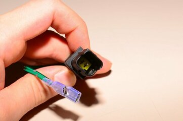

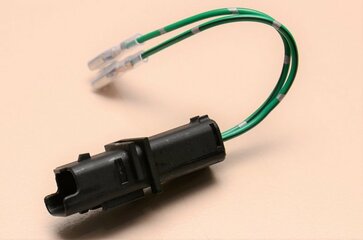

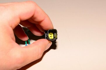

Hallo. Der Stecker-Adapter ist da und passt einwandfrei!
Wenn noch jemand interesse hat, ich habe noch welche da. Die Kosten liegen bei € 5,- Euro bei Abholung oder € 7,- inkl. Versand (als Warensendung).
LG und einen guten Rutsch ins neue Jahr!

Hallo.
Ich habe ein ähnliches Problem mit meiner sehr schlappen Hupe und überlege, etwas lauteres (aber legales) ein zu bauen. Ich würde natürlich mit einem Relais arbeiten, trotzdem will ich den original Stecker nicht einfach abzwacken. Die Idee mit dem passenden Gegenstecker finde ich allerdings gut.
Ich habe folgendes gefunden und überlege zu bestellen:
Leider beträgt die Mindestbestellmenge 5 Stück plus Versand aus China... Falls ich bestelle, hätte jemand Interesse mir einen oder zwei Stecker ab zu nehmen?
Gruß Nils
