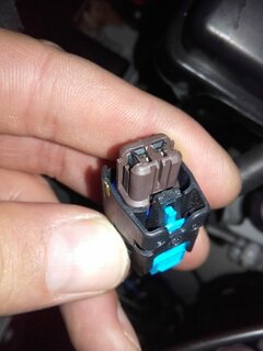

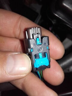

Hallo. Der von Dir genannte Stecker ist definitiv nicht der, der bei mir verbaut ist... Ich habe mal ein paar Fotos gemacht, vielleicht weiß ja jemand, wie dieser Stecker wirklich heißt? Ich tippe auf: "Aptiv (ehem. Delphi) GTS SensoMate". Leider konnte ich nichts Verbindliches rausfinden, daher meine "auf Verdacht"-Bestellung beim Chinesen... LG Nils
