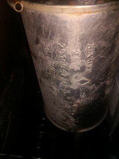

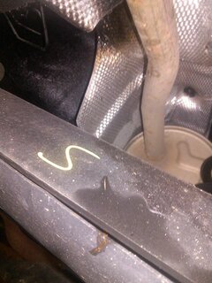

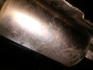

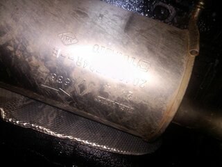

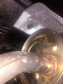

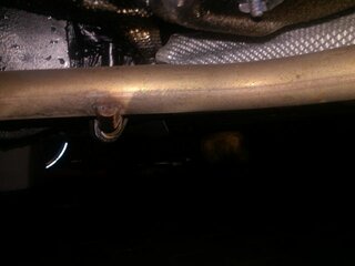

Hallo Micha, ich bin unter gekrochen und hab die Beweisfotos gemacht:
Das Rohr ist normaler Stahl und die Halterung hatte ich mich verkukt... ist nur Rohr. aber kein Blechstreifen
Der Endtof ist V... kein Zinkblech. Das hatte der Schlosser schon merken dürfen als er versuchte ein Loch da rein zu bohren.

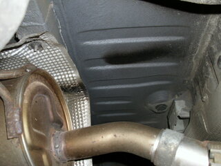

Unter der Hinterachse die Verkleidung/Kunsstoff (letztes Bild) kommt mir auch komisch vor, das hatte ich bei Nummer 1 auch noch nicht gesehen und es liegen gerade mal 10 Monate dazwischen!
Manchmal war nichts besseres auf Lager:D oder es war nicht geplant den Wagen so nach DE zu exportieren...! :lol:
Ich hoffe man kann die Teilenummer so entziffern, das Blechvötzchen kann man aber erkennen!
Gruß Frank aus Mecklenburg
Reicht das so? Draußen ist es kalt, nass und dunkel... und ich hab auch nicht so viel Bodenfreiheit um mich darunter zu bewegen... :D:D:D:D:angry:

So sah mein Auspuff am Anfang auch aus. Wie bei Dir auf Bild 1 und 4 hab ich die Stellen mit Zinkspray behandelt wo die Halter ans Rohr geschweißt sind und das Rohr am Schalldämpfer angeschweißt ist.
Hat über 140.000 km gehalten.

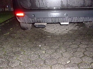

Hallo jockel-baer,
Das Problem hatte ich am Lodgy auch.
Ich habe die Blende (Porsche Cayman) an einem Ende an ein Verbindungsrohr geschweißt, und mit dem anderen Ende über das abgeschrägte Endrohr geschoben und mit einer Schelle festgezogen.
Geht ganz easy auch mit einer Doppelrohr-Blende.
Lynibus
Um den Anbau zu veranschaulichen, habe ich noch schnell zwei Fotos gemacht:
Lynibus
Mal dumm gefragt: Wird das nicht zu heiß für den Kunststoff? Z.B. nach längerer Autobahnfahrt.
Nein, selbst nach längerer Autobahnfahrt ( zuletzt 380km ) wird die Blende nicht heiß, da sie doppelwandig ist.
Keine Gefahr für den Stoßfänger, da der Abstand ebenfalls groß genug ist.
