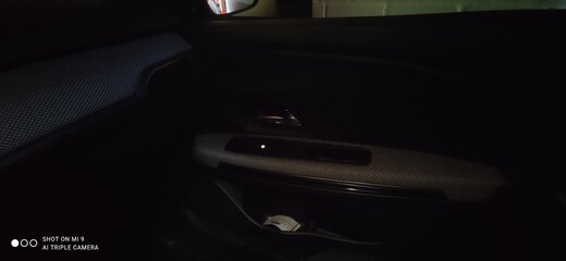

ich sitze hier in meinem Jogger und will die unbeleuchteten Fensterhebertaster gegen beleuchtete austauschen und scheitere an dem aushebeln der Blende.
Blindstopfen und Schraube sind entfernt und eigentlich müsste ich die Blende jetzt nur aushebeln. Weiß jemand von Euch wo die genau geklippt sind und wie man diese aushebeln kann ohne das was bricht? Hab schon ringsherum versucht es auszuhebeln, aber es springt nicht raus. Will auch nicht das jetzt was bricht und mit zuviel Kraft versuchen.
Hat es jemand schonmal selbst ausgebaut und kann mir Tipps geben wo man bestens ansetzt?

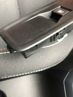

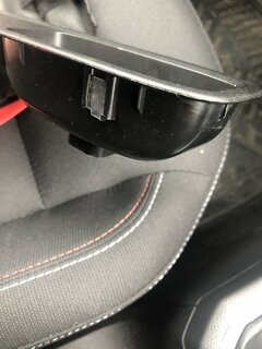

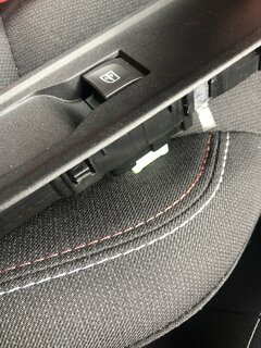

Also falls das noch jemand versuchen will ist hier meine gemachten Erfahrung. :unsure:
Das was mir Probleme machte sind diese 4 silbernen Klammern die unter den Stoff gehen. Im ersten Bild seht ihr wie sie vorher aussehen und in den anderen Bildern wie sie aussehen nach dem aushebeln. Eine super Idee von den Erbauern.
Ansonsten ist es nur am links wo der Schalter ist mit einer Nase unter der Verkleidung und mit zwei weiteren Nasen oben und unten wenn man von oben drauf guckt geklippt.
Falls jemand einen Tipp hat wie man dabei verhindern kann, dass beim anheben diese unter dem Stoff verkanteten silbernen Clips nicht abbrechen… ich hab noch zwei Türen vor mir. :lol:
