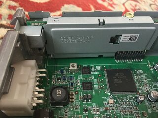

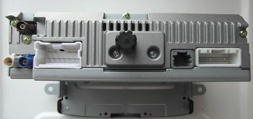

Nein,ich hatte es noch nicht raus,kann aber DAB im Micom freischalten,nur findet der Suchlauf dann nichts,weil keine Antenne am DAB Anschluss ist.
DAB freischalten im Micom bringt rein garnichts, wenn das Gerät kein DAB-Modul besitzt.:)
Somit ist dann der zusätzliche FAKRA-Anschuss für DAB nicht enthalten.
