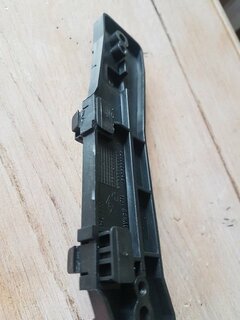

Der öminöse schwarze Kasten, Unterkonstruktion des Brillenfaches, war auf der linken Seite mit einer Schraube fixiert. Unterhalb sind zwei kleine ca 1qcm Kästchen, diese müssen mittels Schraubendreher herausgehebelt werden. Diese Kästchen drücken auf zwei Plastiknasen, die der weiteren Arretierung dienen.

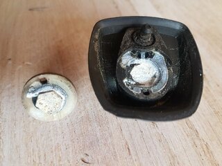

Mitte der Woche habe ich (ich glaube zum ersten mal...) doch etwas nicht IN meinen MCV bekommen und es musste aufs Dach. Dazu habe ich die Antenne vestellt und dank meiner BRACHIALEN Kraft hatte ich plötzlich den Antennenfuss in der Hand...

Meine Konsole war nicht verschraubt, auch wenn das Loch vorhanden und im Dach ein Kunststoffdübel steckt. Scheint, als hätte das jmd vergessen... Spiegelseitig musste ich 2 Sicherungszapfen rausziehen, dann konnten die beiden Hebel erst nach hinten gedrückt werden um die Konsole rauszunehmen. Ich denke mit den Bildern ganz gut zu verstehen. dann

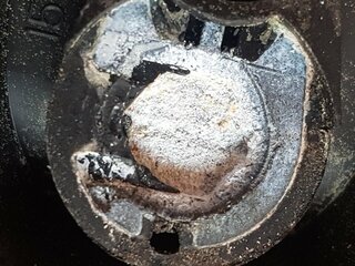

Beim Betrachten des Fusses wurde mir dann aber auch klar, warum der Empfang in letzter Zeit so mies war...
