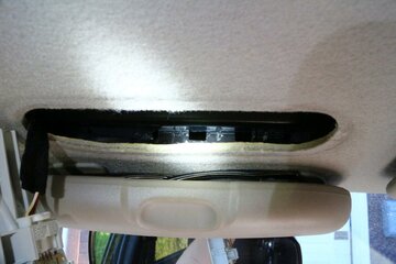

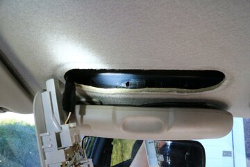

ist es möglich das Du mal ein Foto machst, dieser Kasten ist merkwürdig.
Fotos ohne kreativen Wert...
hoffe der Kasten lässt sich erkennen. War ein bischen blöd zu fotografieren...

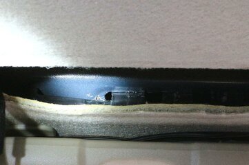

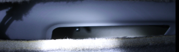

mal ein Ausschnitt gecroppt.
Die Kratzer waren komischerweise schon vorhanden. Der Wagen ist 1. Hand.
Unterhalb der Öffnung sieht man noch den oberen Bereich des ominösen Kastens

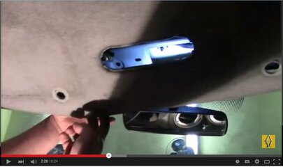

Wenn du dein Brillenetui abschraubst und dann wie im Video die Sonnenblenden demontierst, kannst du den Himmel etwas wegziehen und so die Etui Konsole - ob nun geschraubt oder nur geklickt - entfernen.
