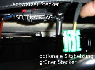

Hi!
Bei meinem 16V Laura 2011 hab ich die Stecker nach bischen suchen auch entdeckt...
...von vorne:
von hinten:
  • #14
Danke für die Pics
Da werde ich morgen auch noch mal ganz genau hinschauen ... wäre ja seltsam die wären bei mir gar nicht vorhanden ...
