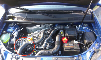

Bei mir hat auch ein Marder den Schlauch angebissen. Heist das mein Händler hat den Schlauch nicht da und will nebenbei 274 Euro?
Ganz schlecht, ich muß Sonntag in 1 Woche mit dem Logan in Urlaub fahren :o
Dann sollte ich wohl schnell bestellen oder? Welchen muß ich den für einen Logan bestellen, da gibt es 2 verschiedene, wobei die irgendwie komisch aussehen. Meiner hat auch glaube die 2 kleinen Schläuche nicht.
Clio,Kangoo,Dacia Logan Turboschlauch 8200404193,8200136780
Clio,Kangoo,Dacia Logan Turboschlauch 8200770644

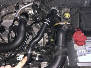

Kann mir einer erklären, was die Aufgabe dieses Schlauchs ist ? Er ist zwischen Saugseite Turbo und Druckseite direkt vor der Ansaugbrücke montiert. Da ist auch eine Art Druckdose/Steuerventil zu sehen, mit einem Anschluss direkt an der Ansaugbrücke. Ist ein H4B400 Tce 90
