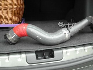

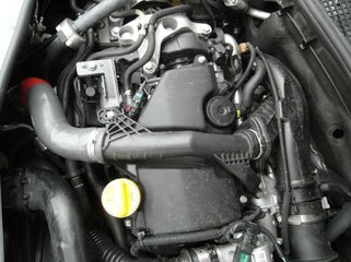

Jetzt hat es meinen Duster auch erwischt, ein Marder hat den Ansaugschlauch zwischen Turbolader und Ladeluftkühler perforiert. Wie wir hier im Forum inzwischen wissen, ist das Ersatzteil nicht sofort verfügbar und zudem teuer.
In Tegros Thread neulich wurde von Texas ein Link zu diesem Teil gepostet:
https://www.turbohortum.com/clio-iv-dacia-lodgy-dokker-turboschlauch-144609034r-1.html
Passt dieses Teil bei meinem 08/2014er Duster 4x4 mit dem 110er Diesel auch ?
Von der Optik her ja:
http://w3-o.cs.hm.edu/~wied/Duster/Schlauch1.JPG
http://w3-o.cs.hm.edu/~wied/Duster/Schlauch2.JPG
Die Reparatur mit dem Loctide-Klebeband hat leider nur 500m gehalten, jetzt ist Panzertape dran...
Das Schild mit der genauen Motoridentifikationsnummer habe ich leider nicht an der angegebenen Stelle gefunden...
Vielleicht kann ja jemand helfen ...
Dank und Gruß,
Knoedel
Eventuell steht in deiner Zulassung HSDADG?
Beim Duster Fahrzeugtyp HSAD mit dem Motor K9K858 sollte der Gummischlauch passen. Manchmal ist auch ein Aufkleber für den Motortyp auf der Zahnriemenabdeckung zu finden.
HSDADG steht drin, dann werde ich mir den Schlauch gleich bestellen :lol:
Danke Texas :wub:

Gerade eben ist das Paket bei mir eingetroffen - passt :):prost:
Musste aber noch Zoll oder Steuer nachzahlen, 26,91 Eur kamen nachträglich noch dazu.
  • #12
Das Bild über den Einbau folgt in Kürze.

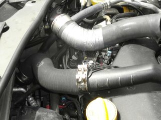

Das Teil ist jetzt eingebaut und passt. Es hatte zwar erst den Anschein, dass das Ersatzteil etwas kürzer ist, aber das Dinges passt doch 1a :D
Allerdings habe ich zusätzlich noch eine stabile Schlauchschelle benötigt, Link folgt.
Zudem ist der Ersatzschlauch wesentlich stabiler als das Originalteil. Ich konnte aber bisher bezüglich Resonanzen oder Vibrieren keinen Unterschied zu vorher feststellen:wub:
  • #13
Hier noch ein Bild vom Einbau:
http://w3-o.cs.hm.edu/~wied/Duster/Turboschlauch.JPG
Wegen der Dichtigkeit bin ich auf Nummer sicher gegangen und habe zur Befestigung diese Gelenkbolzenschelle verwendet: Amazon
Eine "normale" wäre evtl. auch gegangen, aber mein Teilehändler vor Ort hatte nichts passendes da.
