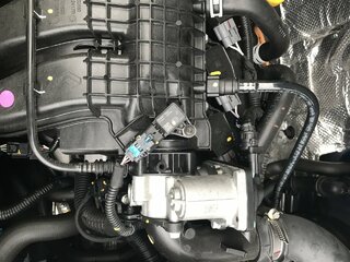

Zu dem Sensor, den ich als MAP Sensor vermute, laufen 3 Kabel hin - siehe Foto. Es handelt sich hier um den Luftdrucksensor 223655883R 82MPP12-01 Sensata Dacia Renault. Der wird wohl verantwortlich sein?!

map.png Bei drei Kabel kann eigentlich keine Temperatur gemessen werden.
Führen zur Drosselklappe mehr wie 6 Kabel? Gibt es sonst noch Kabelanschlüsse zwischen Drosselklappe und dem Lufteingang am Ansaugrohr vor dem Luftfilter?

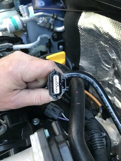

Bei der Drosselklappe gehe ich von einem sechs poligen Stecker aus. Also vermutlich ist kein Temperatursensor integriert. Die zwei Rechtecke links im Bild sind wohl eher eine Führung, oder sowas. (Die Ummantelung des Kabels wollte ich nicht entfernen, da sie am Stecker sauber angeschlossen ist.)

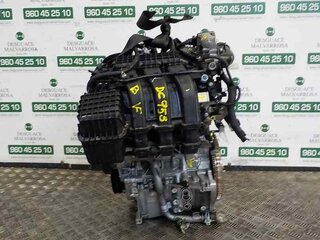

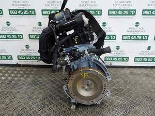

Und hast du mal die Ansaugleitung zum Luftfilter und weiter bis zum Ende, wo die Luft einströmt, abgesucht?

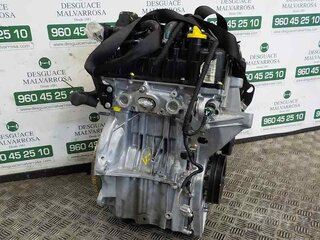

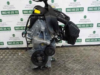

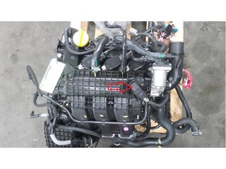

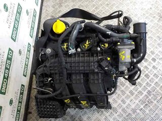

Ja, soweit ich es sehen oder abtasten konnte, ohne etwas auszubauen. Habe auch noch Bilder von einem vergleichbaren Motor gefunden und diese nach "versteckten" Stellen abgesucht. Ohne Erfolg. Mir fällt momentan nichts mehr ein....
