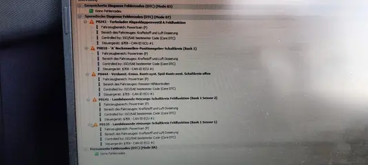

Hallo allerseits, da unser Dacia Sandero erst nächste Woche in die Werkstatt kommt,#
habe ich mir mal einen OBD2 Adapter gekauft und den Dacia ausgelesen.
Was da genau steht kann ich auch nicht sagen, aber ich lese Nockenwelle.
Und das hat jmd von euch auch geschrieben.
Das ist jedoch für den Nockenwellensensor, nicht für die Nockenwelle selber.
So wie ich das sehe, mit den anderen Fehlern, kann es sich auch um einen Elektronikfehler handeln. Die gesamte Motorsteuerung spinnt.
