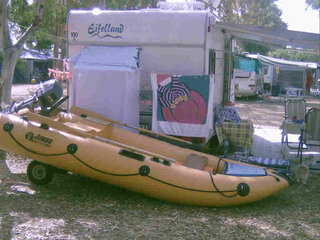

Hi,
mein Bestreben war, das Boot MUß von nur einer Person (mir) zu transportieren sein. Ich wollte nicht jedesmal einen Akt am Strand veranstalten und mit 2 oder 3 Personen etwas aus dem Wasser zerren.
Runter zum Strand rollen, rein ins Wasser, Räder ausklinken und an den Strand legen und ab gehts.
Rückwärts das gleiche.
Die Räder am Boot im Wasser einklinken, kpl. rausziehen.... fertig.
Der AB ist ein 5er Yamaha 2 Zyl., in den mir der Händler eine andere Hauptdüse und eine steilere Schraube montiert hat.
Hat nun 8 PS und geht ab wie Schmitz Katze mit 2 Personen.
Auch mit 3 Personen kommt das Teil mit nur Halbgas ins gleiten.
Waren vor einigen Jahren auch mal mit 6 Personen unterwegs, aber dann ist es schon echt eng und reiner Schiebebetrieb.
Das Motorgewicht von knapp 30kg paßt hier noch, denn bei den nächsten Größen ist gleich eine Gewichtsexplosion auf 40, 45, oder 50 kg.
Macht ca. 40kmh und ist damit für Bootswanderungen weiter draußen auf See fast schon zu schnell. Dann spürt man jeden Wellenkamm im Hintern.
Kpl. mit Rudern, Backskiste und 2 vollen 10L. Tanks für Touren, wiegt das Teil etwa 90 KG und hat mit 2 oder 3 Personen eine Beriebszeit von ungefähr 4-5 Stunden pro Tank, - je nach fahrweise.
Sry für die Bildqualität, aber eine bessere hab ich nicht.
Helmut:prost:
