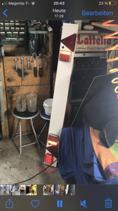

Hallo zusammen ich habe folgendes Problem! Dokker Van Neu gekauft 10/20 ahk montiert e Satz montiert , licht geht , Bremslicht geht sobald ich einen Blinker ( egal ob links oder rechts ) betätige leuchten beide schnell samt nebelschlussleuchte!! Habe mehrere Hänger samt neuem mobilen Paneel probiert ! Anschlüsse passen wir haben es zu viert kontrolliert, blinkerrelais getauscht und nun sind wir am Ende der Weisheit angelangt bitte um Hilfe danke

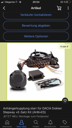

Danke erstmals für die Antworten, Ja es ist ein fahrzeugspezifischer E Satz laut Verkäufer! Dauerplus liegt hinten ! Es sind 2 Relais verbaut der Rest ist nur mehr zum verbinden mittels der passgenauen Stecker von den Rücklichtern !! Masse ist auch gegeben ! Genaue (Originale) Fotos könnt ich morgen reinstellen

Der Dacia Dokker hat kein Blinkerrelais. In dem Kabelsatz ist ein zusätzliches Steuergerät welches an das werksseitig vorhandene Kabel im Bereich des Fahrersitzes unter dem Teppichboden angechlossen werden muss.

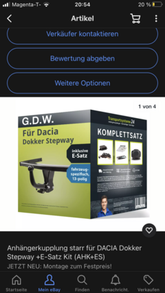

... und auf dem Screenshot lese ich "für Dokker Stepway". Das heißt der Satz ist fahrzeugspezifisch, aber nicht für dein Fahrzeug?
Mich bechleicht der Verdacht, das wir noch nicht mitbekommen haben das es einen Dokker Van zu kaufen gibt.
Jedenfalls steht das hier unter "Dacia Nutzfahrzeuge / Transporter", deswegen habe ich "Van" mal in der Richtung interpretiert.
  • #13
Doch laut Hersteller schon
Hallo rostfinger der. Kabelsatz hat 2 Steuergeräte ! Laut Hersteller ist dies nur am dauerplus hinten zusammenzuklemmen und müsste laufen , war beim 2019 er Modell auch so
Nachdem ich vor drei Jahren an meinem damaligen Dokker Stepway die AHK eingebaut habe, vorher am Logan MCV, vorher 30 Jahre lang an meinen Peugeots, kann ich jetzt nur grinsen:
1. Ich hatte noch nie einen Kabelsatz mit 2 Steuergeräten.
2. Das Blinkersteuergerät (das einzige) wird hinten links hinter der Verkleidung verbaut. Es bekommt kein Dauerplus, sondern Zündungsplus.
Hierfür befindet sich unter dem Fahrersitz ein Stecker, bei dem bereits Zündungsplus ankommt (wenn man die entsprechende Sicherung im Sicherungskasten gesteckt hat). Dieses Kabel wird abgeknipst (es geht nur bis zum Stecker und nicht weiter nach hinten), ich habe dann Schrumpfschlauch über ein Ende gezogen, das Kabel mit der Zuleitung zum Steuergerät (Blinkgeber) verlötet und dann geschrumpft.
3. Dauerplus, z. B. für Wohnwagenbetrieb, wird direkt an der Batterie abgegriffen. Hierfür muss man ein Kabel von entsprechendem Querschnitt vom Motorraum durch den Fahrgastraum nach hinten legen.
