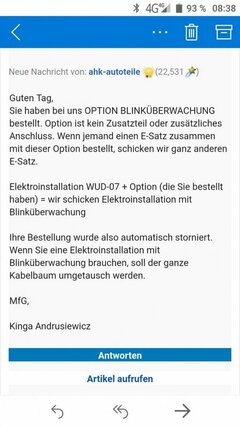

Guten Morgen. Nun haben wir ein weiteres Problem. Besitzer des Dokkers hat eine Mail bekommen.
