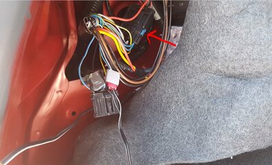

Die schwarze Steckverbindung mit der kleinen hellblauen Rastsicherung ist der Hauptabgriff unweit der linken
Heckleuchte. Er führt Licht, Bremslicht, Blinker links und Rückfahrlicht an die AHK-Buchse. Wo der Abgriff
für den Blinker rechts ist, hab ich mir nie angesehen und daher auch kein Foto davon.
Der Kabelbaum ist komplett auf der linken Fzg-Seite verlegt, also auch die Zuleitung für die Heckleuchte rechts.

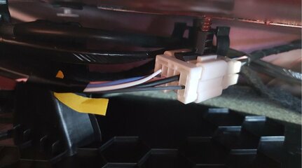

Durch Anheben des Kofferraumteppichs kann der Kabelverlauf von li nach re parallel
des Abschlussblechs gefunden werden. (Foto unten)
Der lose schwarze Stecker geht an die (linke) Heckleuchte.
Zur Orientierung:
Am unteren Bildrand ist die Kofferraumwanne zu erkennen.
Foto wurde gegen die Fahrtrichtung aufgenommen. Also nach
hinten zum Heckblech fotografiert.

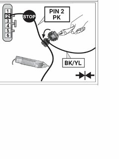

Trotzdem wird beim Sandero III (CanBus überträgt ja Daten und keinen Versorgungsstrom)mit einem Stromdieb gearbeitet. Aber nicht mehr hinten an den Leuchten. Original Einbauanleitung Jäger.

An den Rückleuchten wird nichts mehr angeschlossen. Das ist alles überwacht. Es gibt eine zusätzliche Box die ihre Informationen vom can Bus bekommt. Die schaltet dann Blinker, Licht, Bremslicht...
Für das Bremslicht ist wohl zusätzlich ein Angriff vorgeschrieben der aber nur als Signal fungiert. Das Abschalten der Nebelschlussleuchten über die Steckdose ist üblich. Die Nachrüstung ist je nach Fahrzeug mehr oder weniger vorbereitet und klar kann da schon ein Anschluss vorliegen. Wirkliches parallel Schalten gab es früher mal.
Nein das ist Falsch! Bei der originalen abnehmbaren AHK von Renault/Dacia wird der Elektrosatz per Y-Kabel angeschlossen. Aus, fertig, basta. Habe mir die damalige Einbauanleitung mit dem Mechaniker zusammen angesehen, da ich nicht wollte das man an den Leitungen mit Stromdieben arbeitet.
