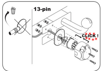

Wichtig........ich hab mich Doof und Albern gesucht.......ist deine 13pol Steckdose richtig eingeklippt? meine war es nicht und nur ein teil ging.....
