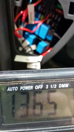

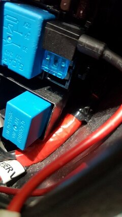

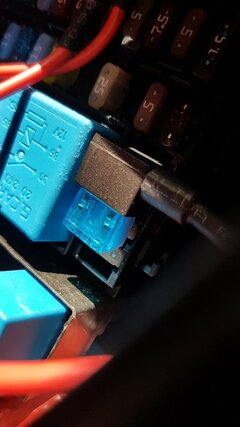

Also ich benutze die Teile selber. lt. Schaltplan wird vor den Sicherungen der Abzweig abgegriffen. Nur so macht das auch Sinn. Ich kann das aber später mal dokumentieren wenn ich das Multimeter ran halte. Also unter Vorbehalt, würde ich behaupten das die untere und obere unabhängig voneinander sein müssten.
Später ist jetzt....Also ich habe gerade getestet
20200729_124007.jpg hier ist die untere Sicherung raus. Leider kann man das nicht erkennen. Aber Handy und Multimeter halten und Multimeteranzeige und Sicherungsträger auf dem engen Raum aufs Foto zu bekommen.... keine Chance.
20200729_124017.jpg 20200729_124107.jpg Auf dem 2. Bild kann man dann die Hellblaue, eigentliche Sicherung zumindest erahnen. Trotzdem, kann das ja jeder selbst prüfen.... Fakt ist, das die Sicherungen unabhängig voneinander sind! :D
Also selbst wenn die eigentliche Sicherung fliegt, hat der abgezweigte Verbraucher noch Strom....
Hoffe es hilft:prost:
