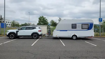

Meine Erfahrungen mit unserem ehemaliges Duster 2 TCE 130 (240Nm) und einem ca. 1200kg schweren Dethleffs.
Wir fahren jedes Jahr mit dem Gespann noch Kroatien.
In der Ebene geht der 6. Gang gut, auch noch mit ganz leichter Steigung. Ansonsten habe ich den Tempomat auf 104kmh im 5.Gang eingestellt wo er Problemlos durchläuft.
Auf den ca. 1200km musste ich vielleicht 2x mal in den 4.Gang schalten.
Ich hoffe mit dem neuen Duster 3 TCE 130 (230Nm) wird es ähnlich......
Ich denke mal so wird es beim D3 wohl auch sein.
Die 100ccm und 10Nm weniger werden bestimmt keinen Riesen Unterschied machen.
Wäre ich auch vollkommen mit zufrieden.
Mit dem schalten hätte ich jetzt auch nicht die Probleme. Ein Getriebe ist nun mal zum schalten da. :lol:

Mal noch nicht 100% spruchreif, aber es soll der Adria Action 391 LH Sport werden.
Ist sehr ähnlich wie Euer, etwas schmaler und mit Deichsel nochmal etwa 50cm kürzer, dafür etwas höher.
Gewichte und Zuladung ist nahezu identisch.
Was mir besonders gut gefallen hat, ist das Raumgefühl, ich bin auch nicht ganz klein (1,87 - 1,88) und kann aufrecht stehen und mal hin und her laufen, was mir wichtig war. Sogar im Bad konnte ich auf dem Rost noch mit Schuhen stehen. Und klar, eine Kleiderstange, besonders wenn man mit den verschwitzten oder nassen Radklamotten zum Wagen kommt. Das war beim Crosscamp ein großes Problem, dann zwischen den nassen u. verschwitzten Sachen zu werkeln und ich mußte zum Teil zum trocknen derartig heizen, das ich mich im Fahrzeug nur noch mit maximal kurzen Sachen aufhalten konnte.
Klar, mehr Höhe und mehr Spritverbrauch, soll ja aber durch die Bugform vorne und die spezielle Abreiskante hinten sich in Grenzen halten. Ich bin gespannt.
Und ich werde für mich zum Schlafen gar nichts umbauen müssen.
