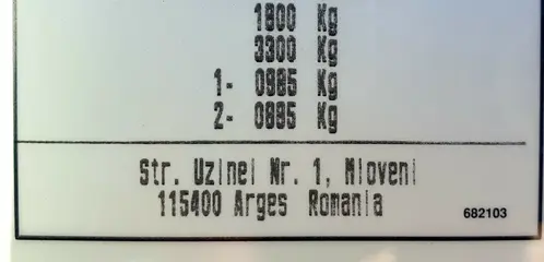

Das Gesamtzuggewicht steht nicht im Schein. Durch das Leasing habe ich keine coc-Papiere. Mag jemand nachsehen was für den D3 Mild-Hybrid 4x2 im Papier steht?
Danke.
Danke, also das sieht für den Tce 130 Mild Hybrid wie folgt aus:
Es ergibt subtrahiert die Anhängelast von 1500 kg.
Mit jeglicher Auflastung geht ein Verlust der Zuladung im Zugfahrzeug einher.
Die alte Camperregel gilt noch immer: Bleib stets unterhalb der maximalen Last.
Nö....
Wie in Post #3 hier schon verlinkt, wird bei dem Gutachten für die Anhängelasterhöhung auch das Zuggesamtgewicht erhöht...
Nochmal... und dort auf die Karteikarte "Verwendungsbereich" klicken.....
