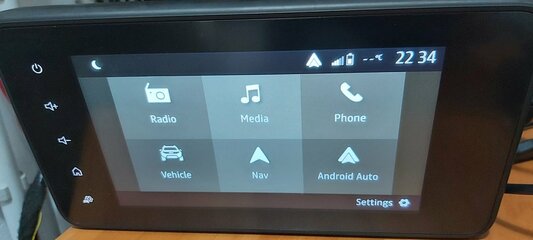

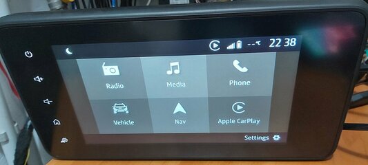

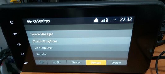

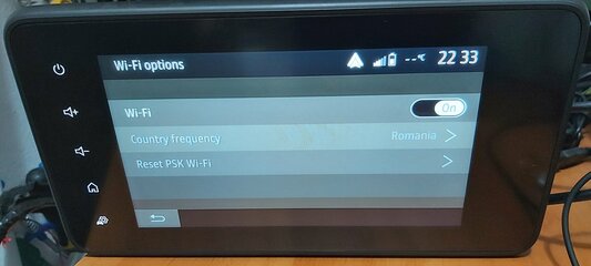

Hallo
Für eine drahtlose Verbindung müssen folgende Voraussetzungen erfüllt sein:
- Auf der MN4-Einheit müssen Sie das WiFi-Menü haben, diese Option aktiviert und eingeschaltet haben
- Auf dem Telefon muss Bluetooth eingeschaltet sein und ebenso das WLAN und Sie müssen auf dem Gerät nach der Bluetooth-Verbindung suchen. 5G ist keine Pflicht. Ich verbinde mich auch perfekt mit einem 4G-Telefon, Samsung Galaxy A70.
