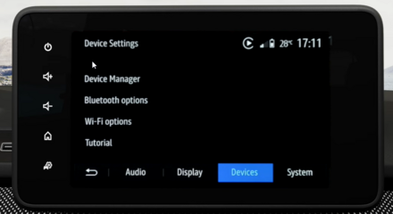

hat denn jeder das MediaNav mit Wifi?
Heute den Jogger geholt und ich finde keine Option Wifi im Auto zu aktivieren. Nur BT
dann dies gefunden
Apple Carplay Wireless und Android Auto Wireless beim Dacia Jogger nachrüsten - AddictedToCode
Im Android Tutorial im MediaNav steht auch noch wireless Verbindung erklärt ;)
Dann fällt deiner in den Zeitraum, in dem Wireless nicht mehr produziert bzw. verbaut wurde.
Und dann hast du mit dem Link aber eine offenbar gut funktionierende Lösung gefunden.
An alle Android Auto kabellos Fans. Dacia liefert seit April/Mai nur noch MediaNav Systeme ohne WIFI Chip. Deshalb haben es manche und manche nicht. Ich habe meinen Jogger Comfort mit MediaNav seit gestern und es gibt keine Wifi Optionen. Also nur noch mit Kabel. Hab heute mit meinem Händler telefoniert und er hatte auch die Info von Renault/Dacia (Chip Krise blah blah blah...)
hab den anderen Thread mit Dacia streicht...eben erst entdeckt.
Ne dann hat unserer wohl kein WiFi...schon blöd aber denke der Vater wird es eh nicht viel nutzen und via Kabel geht es ja noch...
evtl eine gute Lösung aber uns keine 100€ wert
Die WiFi-Option fehlt...im Tutorial wird wireless aber noch erklärt ^^
