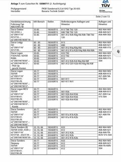

Grund: Die ABE/EWG-Nummer passt zu der im Fahrzeugschein nur in der ABE des Felgenherstellers ist diese Nummer beim Sandero SD/SR aufgeführt. Der Logan MCV II ist noch nicht benannt.

Also Leute, Aussage vom TÜV-Menschen: "Ihm ist es egal welcher Typ in der ABE steht, solange die Nummer im Fahrzeugschein mit der in der ABE übereinstimmt, kann es auch ein Wunderbaum sein!"

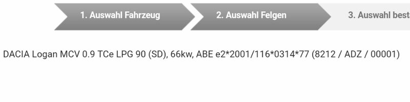

Das Thema ist zwar schon etwas älter, aber ich habe das gleiche Problem.
Die EWG nr. für mein Auto wäre
In der ABE ist sie aber nicht zu finden.
Halt nur über den Sandero II.
Der vom TÜV sagte auch, es sei kein Problem, da die ABE's nicht ständig mit den Fortlaufenden Typnr. weitergeführt werden.
Ich finde das ganze auch sehr verwirrend und hoffe einfach darauf, dass es so stimmt und man die Betriebserlaubnis behält ;-)
