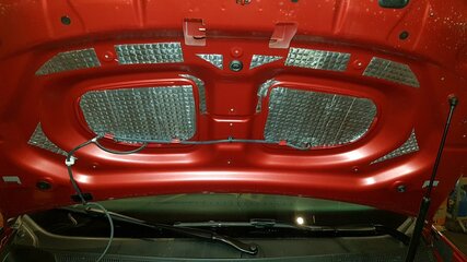

Als Ersatz für die Werkseitig Matte, eher nicht. Zusammen mit dem Link von @DaciaBastler kann man das Machen
Oder um abzudichten

Alubutyl im Motorraum wie oben auf den Fotos gemacht kann man machen. Wie schon oben gesagt: Das Alubutyl mindert nur evtl. vorhandene Dröhngeräusche des Blechs, dämmt aber kaum Schall. Ich selber bin unter der Haube vorne kein Fan davon. Das Zeug wird dort schon recht weich und falls es mal brennt, dann brennt es auch gut.
Vorne würde ich nur DSM Matten in die Haube verkleben. DSM mit Alubeschichtung am besten. Dort im Motorbereich spielt meist der Krach eine grössere Rolle - was durch die DSM Matte ein wenig runter gedämmt wird. Am meisten Wirkung hat das Dämmen der Spritzwand zum Innenraum. Was leider auch die komplizierteste Arbeit ist wenn man das macht. Und oben am Dach bringts viel wie ich aus einigen Jahren Dämmerei gelernt habe.
