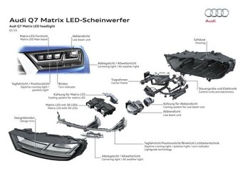

Da machst du dir das zu einfach. Was du als reingeworfen nennst sind Projektionsscheinwerfer die mit einem ausgeklügeltem Linsensystem für gleichmäßige Ausleuchtung sorgen müssen. Das sind aber nicht immer LED sondern häufig Xenonscheinwerfer. Bitte denke dran das die Scheinwerfer auf die Karrosseriebreite und Höhe so konstruiert werden müssen das es ein befriedigendes und Zulassungsfähiges Ergebnis raus kommt. Kommt noch die Designsprache, also das was viele Hersteller als Wiedererkennungwert, sieht man ja bei den vielen verschiedenen Tagfahrlichtern inzwischen, verstehen und prägen. Die Matrix LED, die noch sehr teuer sind (warum???) haben dieses Linsensystem nicht. Hier werden mehere LED Leuchten die jede einzelne aber eine Lichtlenkende Wirkung haben verbaut.

Hallo!
In Teilen müßte ich wiedersprechen.
Beim Zweirad ist das eher "universale Standartware". Grob gesagt, Gehäuse, Reflektor, beides in rund oder eckig, fertig.
Beim Auto sehe ich das anders.
Fußgängerschutz, Aerodynamik, markenspezifische Optik. Da muß jeder Scheinwerfer bei jeder Baureihe einzeln entwickelt werden. Das dürfte teurer sein und sich nur über große Stückzahlen tragen.
Da die Industrie gewinnorientiert ist, wird das wohl dauern.
Auch sehe ich LED Technik im Auto skeptisch. Das sind fast immer komplette Einheiten.
Meist veschweißt.
Sprich, ist etwas defekt, tauscht man die ganze Einheit.
Ob das günstig ist muß jeder selbst entscheiden.
Es gäbe noch einen anderen Weg. Ein größerer Lichtaustritt könnte auch mehr Licht auf die Straße bringen.
Aus den modernen "Schlitzen" kommt nicht viel raus.
Danke
P.S.: Hab mal gegoogelt. Der oben Zitierte Scheinwerfer kostet 800€ das Stück.
Tchüß. Jens
