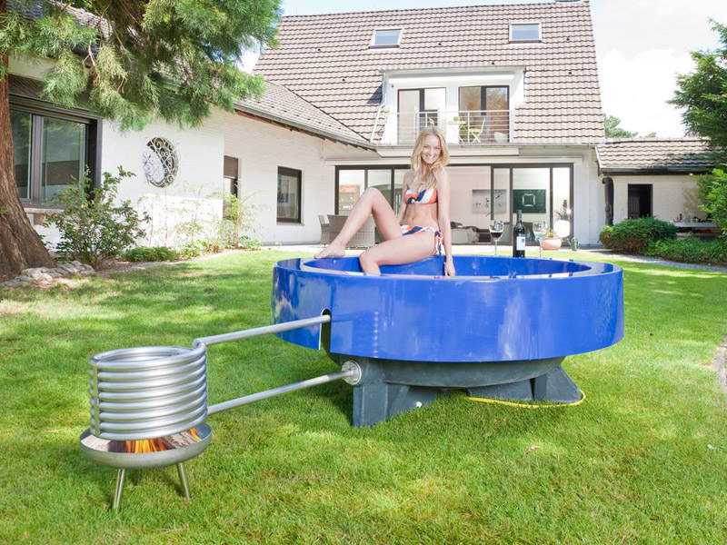

Die "große" Version mit Wasser im Heizkreis geht definitiv nicht mehr mit Teelichtern. Da muß ein Sack Holz her und die wird auch ein ordentliches Gewicht haben. Zwangsumlauf mit Pumpe ist wahrscheinlich trotzdem unnötig (würde zwar nicht schaden und die Effizienz erhöhen, braucht aber Strom und bringt noch mehr Gewicht), wenn nach dem Thermosiphon-Prinzip gearbeitet wird. Der "Heizkessel" muß neben dem Auto auf dem Boden stehen, die Vorlauf-Leitung muß vom oberen Ende des Heizkessels zum oberen Ende des Wärmetauschers führen und die Rücklauf-Leitung muß vom unteren Ende des Wärmetauschers unten an den Heizkessel führen. Der Wärmetauscher des Heizkessels sollte am besten aus Stahl sein, im Auto kann ein Stück in Schlaufen gebogenes Kupfer- oder Alurohr oder auch ein alter Heizungs-Wärmetauscher aus einem Schrott-Auto verwendet werden. Wichtig ist, daß der Wärmetauscher immer höher liegt als der Heizkessel, so daß der wärmste Punkt oben am Wärmetauscher ist. Dort sollte auch ein Expansionsgefäß eingebaut sein, dessen Entlüftung im Idealfall nach draußen geführt wird, sonst hat man ne Auto-Sauna. Die Umwälzung passiert von ganz alleine durch die Dichteunterschiede von warmem bzw. kaltem Wasser. Dicke Leitungen helfen dabei natürlich.
Problem an der Sache ist erstens der Aufwand zm bauen und aufstellen und zweitens Platzbedarf/Gewicht im Gepäck. Unter 30kg wird das kaum zu bauen sein. Ich kenne das Prinzip bisher von beheizten Badewannen (hot tubs). Beispielbild:
https://www.mesem.de/images/image_popup/ht-feuer.jpg
