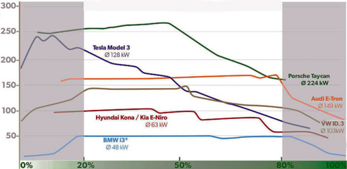

Das die Ladegeschwindigkeit nur bis 80 Prozent angegeben wird, hat normalerweise andere Gründe. Denn ab ca. 80 Prozent sinkt die Ladeleistung rapide und wird erheblich gedrosselt, damit der Akku geschont wird. Je nach Akku-Design gibt es hier aber große Unterschiede.
Das stimmt auch nicht. Das ist weiterhin eine DC Ladung, welche schlicht weg vom BMS in der Leistung reduziert wird um den Akku zu schonen und Plating zu vermeiden. Den Verlauf der Ladekurve kann man auch keineswegs pauschalisieren - das hängt stark von Ladeleistung, Außentemperatur, Akkutyp und aktueller Akkutemperatur ab.

Alle schauen wie das Eichhörnchen der Schrange in das Gesicht. Was hat das nun auf sich mit den 80 bzw. 100 %. Schau mal auf das Diagramm welches Dokkernaut eingestellt hat. Alle außer Tesla laden ab 20 bis etwa 50-60 % recht gleichmäßig. Dannach beginnt die Stromaufnahme bei Hyundai, BMW und VW sich zu verringern bis 80 %. Je nach Ladereglertyp welcher im Fahrzeug verbaut ist, kann er, wenn es vom Hersteller gewollt ist, die Ladung beenden. Das wird in der Praxis aber gar nicht benötigt.
Ist das Fahrzeug an einer Schnellladesäule angeschlossen, hat es 80 %, wird in der Regel von dem Fahrer der Stecker gezogen. Bleibt das Fahrzeug angeschlossen, verringert sich die Ladeleistung erheblich ( das macht der Laderegler ) um den Akku im Gleichgewicht zu halten. Bei einem Ladevorgang entstehen sehr hohe Themperaturen. Demzufolge dauert es für die ausstehenden 20 % sehr lange. Wenn es an der Ladesäule sehr heiß ist, fängt bei manchen Fahrzeuge die Batteriekühlung an zu arbeiten. Zwangsläufig verpufft der Strom, den ich bezahlen muss.
