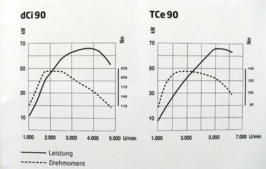

Diese Einlassung von @Marius bringt uns weiter auf die richtige Spur:
Dann zum Thema PS und "was man wirklich braucht". Die angegebenen PS sind die MAXIMALleistung. Und genau dort liegt der entscheidende Unterschied. Wo ein Verbrenner nach Getriebeverlusten bei einer Drehzahl von XXXX - XXXX seine Maximalleistung abrufen kann hat der Stromer sie einfach immer! Wenn also ein 150PS Duster im 1. Gang bei 2000 U-Min vielleicht 70 PS hat (geschätzt) - hat der 100 PS Stromer die Kraft einfach über die komplette Drehzahl, was letztendlich natürlich vorzuziehen ist da er im Schnitt unter realen Bedingungen (kein Verbrenner kachelt ständig mit 4000 U/min oder mehr durch die Gegend) ganz einfach mehr Leistung zur Verfügung hat. Tatsächlich sind eAuto PS also mehr wert als Verbrenner PS!
Der Verbrenner hat per Definiton seine maximale Leistung erst bei seiner maximalen Drehzahl. Was ja auch logisch ist, da er dann die maximale Anzahl Füllungen und Zündungen hat, also die maximal mögliche Menge Sprit (=Energie) verbrennt. Immerhin hat er bei niedrigeren Drehzahlen sein maximales Drehmoment, im besten Fall liegt dieses auch über einen nicht zu kleinen Drehzahlbereich an. Das Drehmoment im unteren Drehzahlbereich wird nämlich benötigt, um mit möglichst niedrigem Energieverbrauch zum einen überhaupt ´aus dem Quark´ zu kommen und zum anderen, um seine Geschwindigkeit sparsam halten zu können.
Hohes Drehmoment bei niedrigen Drehzahlen bringt beim Verbrenner überhaupt erst "Power".
Mit der Power, also den "PS" ist es beim Verbrenner nämlich so eine Sache.
Dazu bitte die folgende Grafik auf sich wirken lassen:
Der TCE90 hat bei 2800 U/min wo er mit seinem höchsten Drehmoment ca. 100 km/h fährt nämlich ´nur´ 54 PS!
Die 90 PS (= 66 kW) hat er nur bei seiner maximalen Drehzahl, die aber niemand dauerhaft abruft (normalerweise), und wenn man das machen würde, würde der Verbrauch auf´s unermessliche steigen.
So leid es mir tut: Alle die schönen ´fetten´ PS-Zahlen sind nur nominelle Zahlen, in der Wirklichkeit rufen wir nur einen Teil von der Leistung ab. Mein 90-PS-Motor in meinem Logan MCV II ist faktisch bei meinem Fahrprofil ein 50-60-PS-Motor. Und beim Rollen mit 2000 U/min sogar nur ca. ein 38-PS-Motor. (Was ja auch gut ist, da er dann sparsamer ist.)

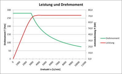

Ganz anders beim Elektromotor, wie diese Grafik zeigt:
Wie schon gesagt, liegt sofort das maximale Drehmoment an. Was aber besonders auffällt, ist die sehr ausgeglichene Leistungskurve. Der E-Motor behält seine nominelle Leistung fast über den gesamten Drehzalbereich konstant! Und was hat er für einen riesigen Drehzahbereich! Deswegen braucht er weder Kupplung noch Getriebe. Und ob das E-Mobil nun 50 oder 100 fährt, der E-Motor kann stets seine Maximalleistung zur Verfügung stellen. Faktisch wird die je nach Fahrsituation (Beschleunigen / Rollen / Rücken- Gegenwind / Berg- oder Talfahrt) unterschiedlich stark abgerufen, so dass er bei einer bestimmten Geschwindigkeit und damit Drehzahl mal mehr, mal weniger kW hat. Es fließt dann nur mehr oder weniger Strom durch seine Wicklungen.
Wenn der E-Motor im E-Dacia sinnvoll geregelt wurde, dann erreicht der E-Dacia seine (bisherigen) 105 km/h Spitze bei einer Drehzahl, die deutlich unter der maximal möglichen Drehzahl des Motors liegt. Damit wird er schonender belastet und hält wahrscheinlich ewig. Wobei man ihn durch eine einfache Anpassung der Regelung wahrscheinlich leicht auf z.B. 130 km/h Spitze trimmen kann.
Bei so einem Antriebssystem mit derart sattem Anfahrdrehmoment und ebener Leistungskurve mit konstant hoher (möglicher) Leistung über einen riesigen Drehzahlbereich würde ich mir auch bei ´nur´ 33 kW im E-Dacia keine Sorgen um Beschleunigen und das Halten der Geschwindigkeit machen.
Deshalb ist der Vergleich der Leistungsgewichte in der zitierten Tabelle auch irreführend: Während die Verbrenner faktisch ein viel niedrigeres Leistungsgewicht haben, weil man nicht permanent mit Höchstdrehzahl fährt (wenn man sie überhaupt je ausdreht), hat das E-Auto seinen Leistungsgewicht-Faktor tatsächlich!
Die Faktoren der Verbrenner müsste man daher deutlich niedriger ansetzen.

Ein Elektromotor hat bei welcher Drehzahl auch immer, die angegebene Höchstleistung. Da macht ein Überhohlvorgang richtig Spaß. Er beschleunigt sofort und presst dich in den Sitz. Ich habe es mal Übertrieben und am Ortsausgang bei einer leichten Steigung mit Tempo 50 voll auf den Pinsel getreten. Da drehen die Antriebsräder
durch und hinterlassen Gummi auf der Straße. Das geht auch mit den "schmalen 33 kw" von einem K-ZE.
Mache mal eine Probefahrt mit einem E-Fahrzeug. Du wirst überrascht sein.
Aber diese Ausnahmen gibt es eben schon. Ich denke da an den Überholvorgang auf der Landstraße, wenn es kräftig den Berg hoch geht, oder eben das berühmte auffahren auf die Autobahn.
Nach dem Diagramm hat der TCE90 ab etwa 2400 U/min 33 kW Leistung, dreht man höher, kommt dann auch mehr Leistung bis zur nominellen Höchstdrehzahl von 5700 U/min und denn dann (erst) erreichten 90 PS.
Aber 33 kW sind doch gar nicht soo wenig. Umgerechnet macht das rund 45 PS.
