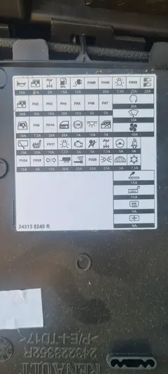

Nach der SIcherung Nr. 16 für Multimedia könnte man auch mal schauen, ob diese nicht durchgebrannt ist.
Vielen lieben Dank für die Antwort, ich werde mir das mal ansehen und würde mich dann auf jeden Fall melden, allerdings wird das ein paar Tage dauern.
Eine schnelle Frage noch dazu, wo finde ich die Sicherung Nr 16 und wo liegt der Verteiler für die Kameras?
Okay soweit erstmal vielen Dank ich melde mich auf jeden Fall wieder sobald ich ein Ergebnis habe.
Hallöchen, die Sicherung ist in Ordnung Totewinkelwarner usw. funktioniert. Das Nav habe ich mal ausgebaut um zusehen ob dort der Verteiler für die Kameras liegt, leider ist dem nicht so! Wo könnte der Verteiler noch liegen und hat jemand noch eine Idee warm alle 4 Kameras nicht mehr angezeigt werden? Vielen lieben Dank
