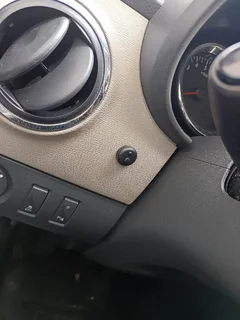

Damit auf der Fährfahrt die Alarmanlage nicht auslöst, wollte ich diese ausschalten.
Wie funktioniert das genau?
Ich habe, meiner Meinung nach, lediglich diesen einen Knopf der etwas mit dem Alarmsystem zu tun hat.
Gruß und Danke für Eure Antworten und Hilfe
Gruß Markus

Wer soll dir helfen ohne mehr Informationen zu der verbauten Alarmanlage?
Wenn es eine von Dacia gelieferte/eingebaute ist, wie bei mir, dann dient der knopf zur eingabe des codes.
Zb. 3411 3 mal kurz pause 4 mal kurz pause 1 mal kurz pause 1 mal kurz.
Ohne code ist es sinnlos.
Ich habe noch dies hier gefunden;
Alarmanlage deaktivieren
Guck mal im Windlauf unter der Haube, also das Plastikteil wo die Wischerweillen raus kommen. Da müsste eigentlich ein Schloss sein in das dein Fahrzeugschlüssel passt.

Die Taste habe ich auch im Logan 2 und die dient dazu, die vorderen Parkpieper auszuschalten
