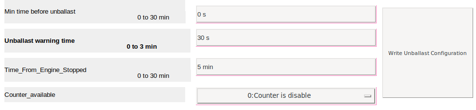

@Texas, welche Software verwendest Du, mit ddt4all finde ich diesen Wert nicht. Pyren kapier ich irgendwie nicht ;-)
Ich habe den OBDLink SX und nen VGate
Die Zugänge zum CAN Bus sind mir bekannt.
Nein nur eine Frage, ob du das Problem lösen möchtest. Anhang anzeigen 147615

CAN Bus Zugang im Handschuhfach, richtig?
Nein, Sicherungskasten links. Bringe ich also jetzt mal 'ddt4all' in Stellung.

Habe jetzt erst mal EcuTweaker probiert, wegen bequem auf dem Smartphone und so. Der kann wohl leider nichts mit meinen Veepeak OBDCheck anfangen, da kommt so etwas wie ein 'Bluetooth Error', ge'pair'ed oder nicht, egal.
Die CarScanner App (und wahrscheinlich auch Torque) geht dagegen und man kann echt viele Echtzeitparameter lesen, bringt mir nur nix.
Dieser Adapter scheint beim Duster gar nicht zu funktionieren. Fehlt da eine Spannung, oder so? Die LED bleibt aus. Werde das später nochmal testen. Der andere Adapter geht ja am Duster erst mal, muss nur noch eine Anwendung finden, die mitspielt.
Jetzt also mit Laptop und 'ddt4all'.
